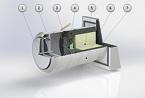

Комплектация рекуператора VENTOXX (REVENTA)
1 ― Крышка внутренняя
2 ― 3D фильтр класса G 3
3 ― Реверсивный вентилятор
4 ― Изолирующий материал
5 ― Керамический аккумулятор тепла
6 ― Пластиковая оболочка, состоящая из наборных колец
7 ― Крышка наружная
